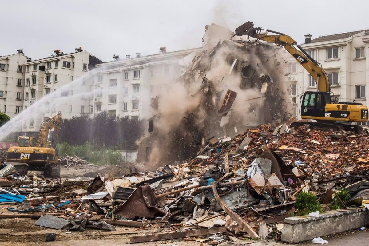

  (1)確定合理的拆除順序。對(duì)于群體工程的拆除,可根據(jù)風(fēng)向和周邊的環(huán)境,制定可行的拆除方案,確定合理的拆除順序,從而減少對(duì)周邊環(huán)境的污染。
拆遷
  (2)清除建筑物表面長(zhǎng)期吸附的灰塵。拆除之前,先將建筑物內(nèi)外表面長(zhǎng)期吸附的灰塵和樓地面的塵土用水清理干凈,減少拆除時(shí)附在建筑物表面的灰塵飛揚(yáng)。
  (3)密閉或圍護(hù)施工。在拆除建筑物前沿工地四周設(shè)置連續(xù)封閉圍擋,以減少粉塵向外擴(kuò)散,圍擋應(yīng)根據(jù)地質(zhì)、氣象、材料等進(jìn)行設(shè)計(jì)計(jì)算。市區(qū)主要路段的圍擋高度一般應(yīng)不低于2.5m。一般路段應(yīng)高于1.8m。在局部爆破法施工時(shí)可以將爆破部位嚴(yán)密配重封蓋,一則可以避免建筑碎料隨處飛揚(yáng)傷人;二則可以控制粉塵擴(kuò)散。在建筑物整體定向爆破拆除時(shí),整個(gè)建筑物外圍可采用彩色編織布進(jìn)行封閉圍裹,將揚(yáng)塵包裹在倒塌的廢墟中。
  (4)濕法防塵。這是一項(xiàng)簡(jiǎn)便、經(jīng)濟(jì)、有效的防塵措施。粉塵遇水后很容易吸收、凝聚、增重,這樣可大大減少粉塵的產(chǎn)生及擴(kuò)散。在實(shí)際工程拆除前,可對(duì)拆除的建筑物事前進(jìn)行淋水,也可以在粉塵揚(yáng)起的瞬間,及時(shí)用消防車(chē)降塵處理。定時(shí)對(duì)施工現(xiàn)場(chǎng)進(jìn)行霧化噴淋灑水,凈化施工現(xiàn)場(chǎng)空氣環(huán)境,也是很多工地常常采用的辦法。
  (5)避開(kāi)大風(fēng)天氣施工。在大風(fēng)天氣施工,不僅會(huì)產(chǎn)生較多的粉塵,也會(huì)把粉塵污染的范圍擴(kuò)大,應(yīng)避開(kāi)大風(fēng)天氣施工或大風(fēng)天氣停止施工。一般來(lái)說(shuō),風(fēng)速四級(jí)以上天氣應(yīng)停止易產(chǎn)生揚(yáng)塵的作業(yè)。
  (6)加強(qiáng)運(yùn)輸?shù)缆泛瓦\(yùn)輸?shù)缆返墓芾怼S不鸪齾^(qū)域的運(yùn)輸?shù)缆?,須安排?zhuān)人灑水打掃;對(duì)運(yùn)輸車(chē)輛進(jìn)場(chǎng)出場(chǎng)進(jìn)行“洗腳”,并封蓋運(yùn)輸,避免沿途遺灑、飄散載運(yùn)物,避免車(chē)輪帶泥行駛。
  (7)加強(qiáng)施工場(chǎng)地和周?chē)h(huán)境空氣質(zhì)量的監(jiān)測(cè)。在拆除場(chǎng)地范圍內(nèi)和場(chǎng)外設(shè)立空氣質(zhì)量監(jiān)測(cè)點(diǎn),監(jiān)控施工區(qū)域和周邊的空氣質(zhì)量,發(fā)現(xiàn)問(wèn)題,對(duì)癥下藥,確保環(huán)保達(dá)標(biāo)。
  (8)個(gè)人和環(huán)境防護(hù)。這是一項(xiàng)輔助性的措施。通常是在采用其他措施的基礎(chǔ)上,對(duì)從事粉塵作業(yè)的人員通過(guò)各種防護(hù)用品(如口罩、防塵口罩、防塵面具、防塵頭盔等),進(jìn)一步防止粉塵的吸入,減少粉塵對(duì)人體的危害;對(duì)周邊的環(huán)境和生態(tài)也可采取覆蓋等措施進(jìn)行短期保護(hù)。
