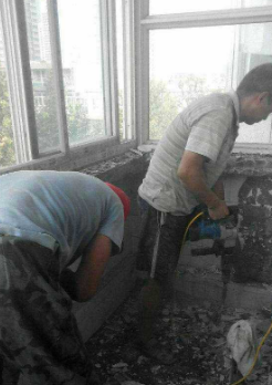

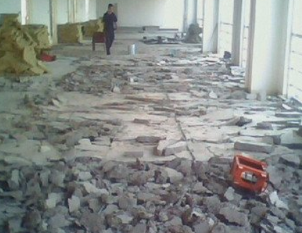

 很多住戶在長時(shí)間的住在一間房屋之后會產(chǎn)生想要將其重新裝修的想法,這是一個(gè)非常巨大的工程,因?yàn)樗婕傲撕芏喾矫?,首先需要將房屋進(jìn)行拆除,但是拆哪?怎么拆?這些問題都是需要提前規(guī)劃好的,因?yàn)椴鸬倪^程就是一個(gè)裝修的過程,有些東西一旦拆除就沒有辦法恢復(fù)了。因此需要請專業(yè)的拆除工程隊(duì)來完成,那么大家知道室內(nèi)拆除工程的流程是怎么走的嗎?拆的時(shí)候還需要注意什么事項(xiàng)?下面就由小編來為大家一一解答。
室內(nèi)拆除工程的流程:
  1、室內(nèi)拆除改造工程拆除總的流程是從上至下拆除,我們都知道在拆除過程中由于造成的噪音與粉塵污染較為嚴(yán)重,因此合理安排各工序剔除順序是尤為重要的。另外我們應(yīng)嚴(yán)格執(zhí)行由上而下的工作程序,拆除室內(nèi)天棚和隔墻前要求外窗封閉。防止噪音與粉塵外溢保護(hù)周圍環(huán)境不受到污染,具體工程順序?yàn)槭覂?nèi)門拆除→燈具拆除→吊頂拆除→隔墻拆除→乳膠漆工程→隔斷工程→吊頂工程。
  2、頂、墻、地拆除時(shí)石膏板、鋁扣板吊頂拆除要安順序一塊一塊拆掉;隔墻拆除時(shí)嚴(yán)禁采用掏掘或推倒的方法,我們應(yīng)該要用手錘一塊一塊拆。燈具拆除前首先由水電專業(yè)工人斷掉水電總閘,將潔具、燈具、散熱器拆除,在拆除燈具前將線頭用絕緣膠布包好以防漏電。拆除門、門套時(shí)由木工將木門及窗簾桿用螺絲刀然后用撬桿將門套等拆除。
